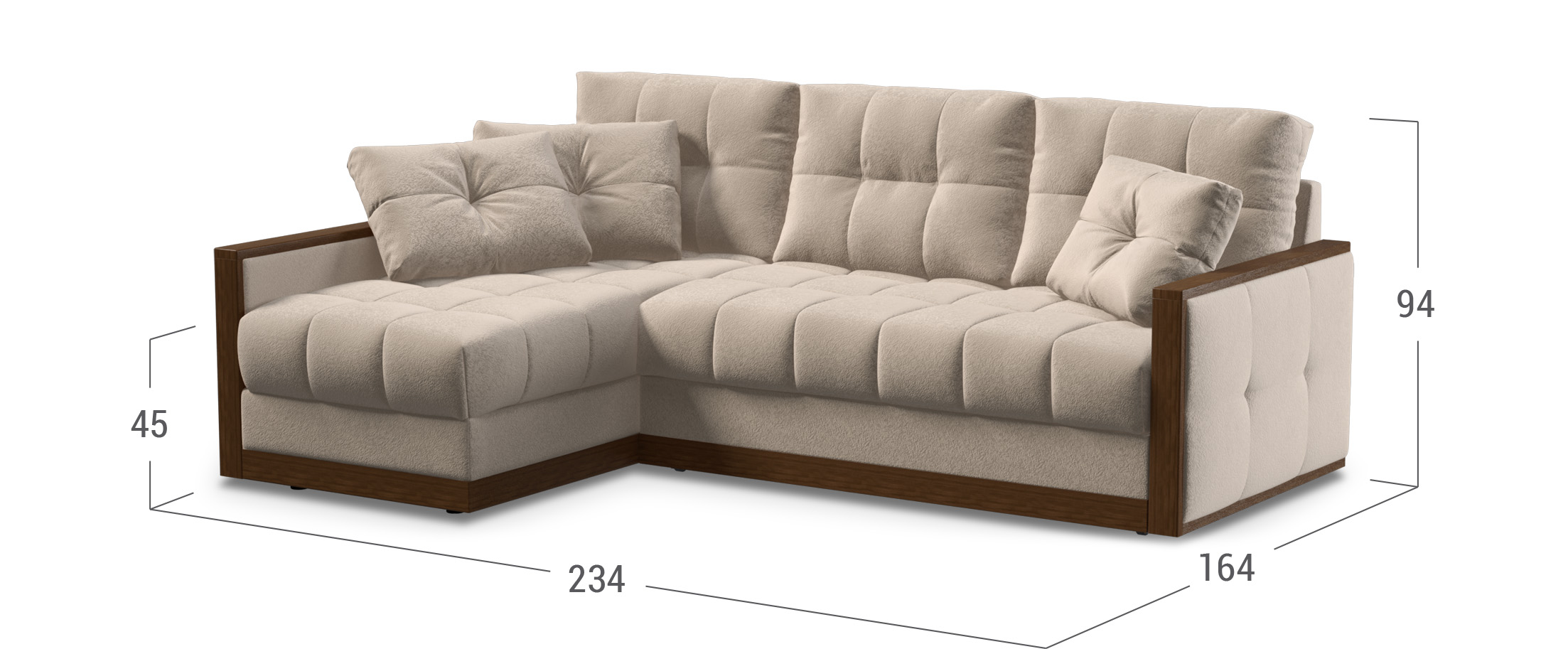

У меня замена дивана обернулась двухмесячной эпопеей по изготовлению спинки и замене подлокотников.
Старый конечно пора было менять, но у него были классные широкие подлокотники из облезшего кожезаменителя, на которых замечательно умещалась чашка чая, кружка пива или бокал вина, ноутбук и закуска. Но постоянно отваливающиеся кусочки кожзама просто бесили жену
Близкого по габаритам нового с такими же не нашлось, купили с узкими, по какой-то акции - но сразу с планом "улучшить"
Реализация несколько затянулась, и идея "созревала" пару месяцев. Материал массив венге, неструганая дюймовая доска 20 см шириной. Подлокотники оставил такой ширины, немного уменьшив при выравнивании.
Основной инструмент фрезер Bosch GMF 1400 CE. По длине доску выравнивал с помощью FSN OFA 32 KIT по шине d19мм пазовой фрезой из Леруа. Плоскость первой доски выводил замковой фрезой d35 мм того же происхождения, работать с ней было очень некомфортно, сильная вибрация. Но режет нормально. В итоге чистая толщина доски получилась 23 мм на подлокотниках(это сильно зависит от степени кривизны исходной доски)
